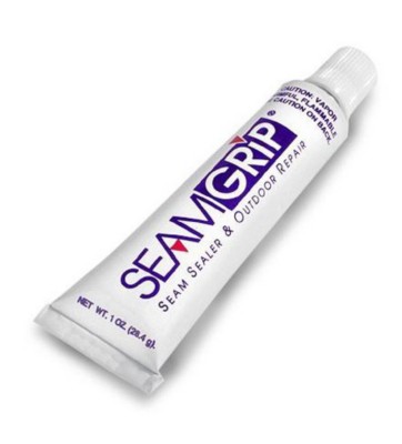

Ich habe einen kleinen Riss hiermit geklebt. Vor etwa einem halben Jahr:
02156310510_F
Ist nicht schön, aber dicht. Und im Winter kann man dann austauschen. Man muss 12 Stunden Geduld haben.
Den Kleber habe ich auch benutzt, um an der 90/6 Sitzbank die eine Kante zu kleben, die aufgerissen war. Da, wo das rechte Bein runter hängt. Das hielt fast 2 Jahre bis ich die Bank ausgetauscht habe.
