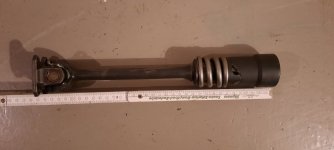

Hallo zusammen,wer kann mir helfen?
Ist die Kardanwelle von einer 80 G/S?
War in einem Teilekonvolut dabei,ich kann nichts damit anfangen.
Möchte die weiterverkaufen,bin mir aber nicht sicher ob die wirklich für einer G/S ist.
Habe in der DB leider nichts gefunden.
Gruß Jo

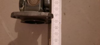

Dann dürfte sie aus einer 248er sein, /7 und Monos waren um die 345, wenn ich mich recht erinnere...
Bertl
PS: hab mich jetzt mal in den Keller geschleppt ;;-)347 mm

Schöne Aufgabe für die Schwarmintelligenz (und die Teilehorter :D...)
Ich für meinen Teil kenn nur die für /7 und Monolever, sowie die mit der Konusglocke in 100 mm verlängert für Spezialanwendungen. Und einmal hatte ich die einer R 65 LS in der Hand, die war exakt so wie die vom Jo hier.
/6 ist ja wohl auch 347 lang, aber eben mit Konus statt Ruckdämpfer. /5 gabs gar mit Kurz- UND Langschwinge
Und dann passen die Ruckdämpferwellen auch nicht in die Konus-Schwingen.
Und den Schrott für die Wackelschwinge hab ich verdrängt...
Also: auf gehts, der Hans macht's dann höbsch :&&&:
Hier was zum Mitmeißeln in die DB.
Kardanwelle mit Ruckdämpfer.
Längenmaß Anlagefläche vorne - Wellenende hinten
1237500 269mm 248 bis 09/80
1241825 279mm 248 ab 09/80
1237180 319mm 247 bis 09/80
1242112 319mm 247 ab 09/80
Wie ich schon schrub: Kardanwelle(n) mit Ruckdämpfer. 248 hatte nie Konus.
Die mit dem Konus waren ja nicht gefragt. Kann ich aber nachliefern.
