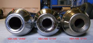

Moin Marco,
da hast du glück gehabt. Ich habe es anders erlebt.
Fahr mal am Wochenende durch den Harz. Wenn du die echten Keihan FreeFlows drauf hast (ohne Kennzeichnung am Ende) Keihan-01.jpg,
dann erregst du sehr schnell die Aufmerksamkeit der Rennleitung. Alte BMW hin oder her. .. auch wenn eingetragen.
Weiterhin viel Glück mit den gutklingenden Tüten.
Jürgen
Wenn du die echten Keihan FreeFlows drauf hast (ohne Kennzeichnung am Ende) Anhang anzeigen 287983,
