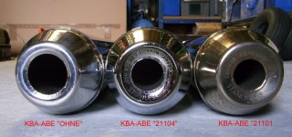

KBA-ABE "ohne" sind die FeeFlows von Keihan.
Desweiteren steht auf der Ummantelung (meist unten oder zur Schwinge hin) so etwas eingeschlagen :
Hoffe man kann etwas erkennen.
Die "FreeFlows" haben keinerlei dieser Kennzeichnungen .. (normal).
So, jetzt noch mal zu den ABE`s ... nur gültig mit original Firmenstempel und Unterschrift.
Kopien helfen dennoch oft, weil der Herr vom TÜV / DEKRA etc meist zu bequem ist nur aufgrund der
Kennzeichnung in seinem Rechner zu schauen.
Schreib mir mal via PN was du hast und ich schau mal in meinem Sammelsorium.

bei meinen Kaihan Free Flow ist auch eine KBA Nummer auf dem Blech 21104 und BS:AU193/T2 drauf.
Auf beiden ? ... dann hast Du viel viel Glück gehabt.
Hin und wieder rutschen bei Keihan FreeFlows mit gestanzten KBA und ABE etc durch.
Bestellt man sich heute FreeFlows und bekommt sie mit gestanzter ABE / KBA Nr. hat man immer noch kein
"Papier-ABE" mit Händlerstempel und Unterschrift.
Auf Nachfrage beim Händler bekommt man dann nur gesagt: die gibt es nicht, wird es auch nicht geben.
Desweiteren sagt der Händler, das er die "FreeFlows" sofort kostenlos umtauscht. ... dann bekommst du
ganz nackige zurück ... und darfst zur Einzelabnahme :D
Woher ich das weiß ... habe ich alles durch.
Meine FreeFlows haben eine Einzelabnahme (Geräuschmessung Stand und Fahrt) und sind eingetragen.
...obwohl einer meiner beiden FreeFlows auch die gestanzten Daten der Keihans mit ABE hat.
Jürgen
