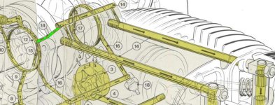

So ein bisserl Öl sollte da schon kommen, sonst geht der Spaß nicht lange.
Wenn an beiden Stehbolzen nix kommt, wäre dieser Kanal ev. betroffen:

Hab nun mit dem Kompressor mit leichtem Luftdruck bei herausgeschraubten Zugankern in die Ölbohrung gepustet, da geht nix in Richtung Lagerschild.
Wenn ich ein Loch zuhalte, kommt am Lagerschild nichts an.
Aus der anderen Ölbohrung kommt aber Luft, der Kanal zwischen den beiden Zugankern ist also frei, die Verstopfung liegt also zwischen Lagerschild und vorderem Stehbolzen.
Mit dem 3Bond war ich in diesem Bereich beim Zusammenbau sparsam, auch der Stochertest mit einer Kupferlitze war negativ, kein Widerstand..
Nun meine Frage:
Da gibt es ja noch die Schraube im Block (roter Pfeil im Bild), die das Loch zum Ölkanal verschliesst:
Bevor ich die jetzt rausschraube frag ich mal nach (nicht dass es später heisst: Schraub nie ne Schraube raus, wenn du nicht weiss, was dahinter ist :D ): Die dient einer Meinung nach ja nur dazu, den Ölkanal zu verschliessen. Ich würde die mal rausschrauben und reinschauen, ob die Verstopfung im waagrechten Kanal ist, das Lagerschild kann dann als ultima Ratio immer noch ab...
Also ohne Gefahr rausschrauben und nachher wieder reinkleben mit Loctite oder nur reinschrauben, festziehen und fertig?

Irgendwie müssen ja die Ölkanäle oben an den Stehbolzen ja auch in den Block kommen, vermutlich werden die gebohrt, ist nur die Frage, ob von vorne oder von hinten und wie die danach verschlossen werden.
Evtl. die Stehbolzen links und rechts aussen für die Verschraubung des Kettenkastens?

Du liegst richtig.
Es geht um den Weg, den ich hier mit Pfeilen markiert habe:
Damit ausreichend Öl weiter gefördert wird, hat die KW im vorderen Lager diese Schmiertasche:
Wenn die KW sich nicht dreht, geht also kaum was durch.
