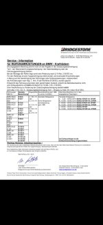

Trotzdem gab es keine Plakette da meine BT45 angeblich ohne Freigabe nicht zulässig sind. Ich habe vorn 3.25 19 54H und hinten 110/90 18 61H. Im Gutachten welches ich hier gefunden habe steht der Hinterreifen jedoch nur als 120/90 aufgelistet...
Nach längerem suchen, habe ich jedoch im Netzt von Bridgestone eine Service Information gefunden. Könnt ihr euch bitte im Anhang anschauen. Hier steht der Battlax BT45 mit 3 alternativen Paarungen aufgelistet. Die erste Paarung ist auch meine. Reicht diese sogenannte Service-Information nun aus, bei Vorlage beim TÜV zu Erteilung meiner Plakette?

aber eine Eintragung bzw. Verpflichtung zur Änderung der Zulassungsbescheinigung besteht ja laut des Schriebs im Anhang nicht und auch keine Abnahme. Von daher, ist die Frage in wie weit das Dokument von Bridgestone kräftig ist schon sehr interessant. Ich werde morgen beim TÜV den Schrieb vorlegen und mal schauen, was die dazu sagen. Fakt ist, das meine Reifenpaarung definitiv so aufgelistet ist.

Wie angekündigt ging’s heute morgen gleich zum TÜV. Die Freigabe von Bridgestone hatte ich dabei und es war kein Problem, Plakette wurde sofort angebracht.
Abschließend bleibt jedoch noch die Frage, warum hat der TÜV Mann es gestern nicht gefunden.
Die Lösung könnte für den ein und den anderen interessant sein, da der Battlax BT45 schon öfters getragen wird von unseren Kühen.
In den aktuellen Freigaben auf der Bridgestone Seite, steht meine Reifenpaarung tatsächlich nur mit dem 120er Hinterrad Schlappen in Verbindung mit dem BT45.
Ich selber habe erst spät die Freigabe des BT 46 gelesen (dieser löst den BT45 ab 2020 ab). Siehe da.... hier stehen die notwendigen Freigaben zu meiner Reifenpaarung in Verbindung mit den BT45 Vorgänger .
könnt ihr euch im Bild anschauen
