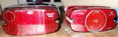

Hier sind sie:
Links das US.Modell, bei dem die deutsche Kennzeichnung mit der Schlange am Anfang fehlt.
Wenn sich die Kennzeichnung von Reflektoren geändert hat, ist die Version aus der Zeit der Erstzulassung deines Fahrzeugs auch heute noch legal.
