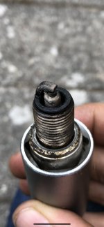

was sagt ihr ihr zu dem Kerzenbild? Passt das oder muss ich was ändern? Fahren tut sie sich eigentlich super mit dem neuen ESD. Habe auch den original Sammler dran gelassen.
Kerzen sind schon recht alt...
Danke für eure Tips!

Was hinter dem Auslassventil liegt, hat eher keinen Einfluss auf das Kerzenbild.
Wichtig dafür ist, was vor dem Einlassventil passiert, wie sauber die Zündung funktioniert und ob der Motor mechanischen Verschleiß hat.
Kerzenbild ist soweit in Ordnung, ein Hauch zu fett, aber nicht schlimm. Leichte Ablagerungen vom Ölkohle. Auch da kein handlungsbedarf. würde ich mal erneuern und dann eine größere Runde fahren und nochmal nachsehen.

der Boxer läuft in der Regel in Richtung zu fett. Durch Abnutzung der Nadel und Nadeldüsen noch fetter. Da spielt dann der Auspuff kaum ein Rolle. Bei einer knappen Einstellung und Absorbitionsdämpfern ist auf jeden Fall eine Neubedüsung erforderlich.
