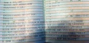

hab´ heute mal meinen KFZ Schein studiert.
Hintergrund: Ich will zukünftig mein Heck kürzen und einen GFK Höcker als Einsitzer verbauen. Jetzt steht in meinem Schein - siehe unten - schon etwas von wahlweise 1 Sitzer ohne Rasten für Sozius oder Zweisitzer drin.
Heisst das, dass ich meinen Höcker und Einsitzer garnicht extra beim TÜV eintragen lassen muss?
Dominik
Bleibt nur die Frage des Sitzbankhöckers.
Willst Du ein Produkt aus dem Zubehör mit ABE anbauen, ist alles ok. Hast Du einen Höcker mit Gutachten oder gar ohne, musst Du doch beim TÜV vorstellig werden -solange Du regelkonform bleiben willst.
Hi - den Höcker habe ich von Ricambi Weiss - also Zubehörteil ohne ABE mit Materialgutachten. Dann wohl eintragen lassen...
