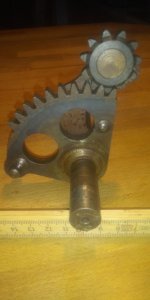

Wie ist den die korrekte Position der Segmente zur Keilfläche?20241102_081818.jpg
Das Zahnsegment ist auf der Welle verschweißt.
Bei den älteren BMWs ist der Kickstarter Anschlag die Fußraste.
Bei der G/S geht die volle Wucht des anschlagens auf das Zahnsegment.
Dadurch verdreht sich die Welle in sich, und der Kickstarter Hebel steht raus.
Hilft nur ein neue Kickstarter Welle.
Das obere Bild zeigt die Neue Welle, das untere die verdrehte.

wie immer tolle Doku :applaus: - könnte man vielleicht noch ein Bild einfügen, wie weit der Kickstarterhebel unverdreht absteht, vielleicht aus der Perspektive (auf dem Bild ein R100GS Getriebe). Wäre doch auch für den Gebrauchtkauf ganz interessant. Und mal eine Frage zum Verdrehen des Segments auf der Welle - verdreht sich das immer weiter oder nur ein Stück?

Hallo Rudi,
Nach deinen tollen Bildern und einer Vergleichsmessung an meiner Ersatzwelle verläuft die Kante der Zahnscheibe
unverdreht ca. 95° zur Keilfläche.
