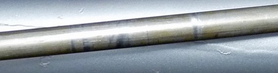

meine R100R klappert re im warmen Zustand. Ventielspiel etc. sind korrekt eingestellt, nun habe ich den Kopf demontiert und die Stößelstange vom Auslaßventil zeigt blanke Stellen. Diese sind im Übergang vom Zylinder zum Kopf. Könnte das die Ursache sein? Kennt jemand so etwas?
Gruß Thomas
