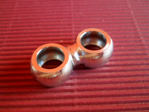

Oder einfach die beiden ANschlüsse am Ölfilterdeckel miteiander verbinden, da gibt´s diverses auf dem Markt.
Das halte ich für am einfachsten/schnellsten.
Ich hab´s hiermit gemacht. Von offroadbasis.de

- bei der ''northpower/offroadbasis Lösung'' wird wieder alles wie es
war einbebaut, das heisst den Oelfiltersatz für die mit Kühler Version ?
(siehe Bild)
- im Handel verkaufen sie Oelkühlerbypässe, falls der Schlauch reisst.
Das wäre aber dann nicht nötig, wenn es nur mit dem Teil von
oben reicht.

Die ''northpower/offroadbasis Lösung ''passt 1A, denn ich kann jederzeit
wieder das Oelkühlerzeugs verbauen, falls es langweilig wird.
Und vorallem auch kann das ev. schiefgehende rausnehmen/einbauen des langen/kurzen Oelrohres weggelassen werden ! in fred nachzulesen.
