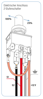

Hallo Zusammen,
nachdem ich meinen "Kabelbaum" fast vollständig eingebaut habe, stellte ich fest, daß das Zündungsplus an dem Stecker für Sonderausstattung benutzen werde. Ist sogar noch extra abgesichert und sollte was passieren dann ist hoffentlich der Schaden gering und die Zündspule ist nicht mit dabei.
ich hoffe man verzeiht mir meine Kritzeleien und den Missbrauch der Schalltplanvorlage für meine niederen Ziele.

...zu meiner großen Überraschung war das Zündungsplus am Stecker für Sonderzubehör einfach abgezwickt ... einer der Vorbesitzer hat einfach die zusätzlichen Instrumente drangehängt.
Aber jetzt ist alles drin.
Relais festschrauben ... den Rest aufräumen und fertig ist die Laube.
Bericht zur Funktionn folgt.
P.
