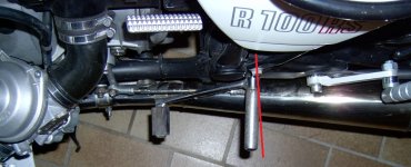

Ich habe auf dem Bild mal die untere M8-Schraube des Heckrahmens als Bezugspunkt genommen (wobei ich nicht weiß, ob diese Schraube exakt im rechten Winkel zur Längsachse steht) und die Achse der Schraube mit der roten Linie verlängert. So sieht es bei mir aus und damit kann ich schon seit 32 Jahren sehr gut leben.....
Keine Ahnung, was Ihr mit "extrem" meint.
PS: Hat mich jetzt selber interessiert: Für die komplette Anlage (vorne und hinten) habe ich im Dezember 1981 genau 310 DM gezahlt :D
Ergänzung: Der Abstand der verlängerten Schraubenachse zur Mittelachse der Fußraste beträgt an deren Ende ziemlich genau 2 cm!
