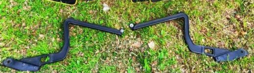

ist das schwierig
ey ganz ehrlich, das ist echt ne komplizierte angelegenheit...ich hätte gern jhörgs kffer...und soweit wie ich es verstehe, brauche ich die monolever stahlrohr kofferhalter + irgendeine art adapterdingens um den koffer zu adaptieren..meine frage nun, wo bekomme ich diesen adapter??
kann mir jemand sagen wo ich dieses ding (zur not neu) kaufen kann??
oder hat jemand noch eins?
vielleicht auch einfach mal mitm finger hier drauf zeigen welches teil ich kaufen müsste
Hallo Tobias,
man kann's auch komplizierter machen als es ist.
Hier der Adapter:
den gibt's, man glaubt es nicht, bei Hepco & Becker.
Anschrauben kann man ihn an die Laschen der älteren BMW - Rohrträger oder an die Laschen der Hepco & Becker Träger. Die Rohrträger für die Monolever haben m. W. diese Laschen nicht.
Du brauchst also auch den Hepco & Becker Rohrträger, den ich weiter oben bereits verlinkt habe.

1) An die Laschen des H&B werden die Adapter geschraubt, dann Koffer ranknallen.
2) BMW - Monoleverträger hat keine Laschen, kannst Du Adapter nicht ranschrauben. Ausser Du schweißt Laschen an, dann geht aber der Chrom kaputt und die Position der Laschen muß auch exakt stimmen.
