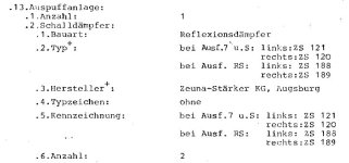

Moin Steve,
um das in den diversen Antworten Geschriebene nochmal auf den Punkt zu bringen:
1.: Die Schalldämpfer sind seitenverkehrt montiert.
2.: Die Kofferträger sind keine original-BMW-Träger, aber die Koffer passen trotzdem über die Schallis, wenn diese richtig montiert sind.
Habe die Ehre!
Jochen
Das ist doch ganz leicht festzustellen:
Der linke richtige (ich behaupte nach wie vor 120) muss ja im hinteren Bereich unten die Aussparung für die Steckachse haben.
Der rechte muss im vorderen Bereich die Aussparung für den Bremshebel haben.
Mit dieser Info sollte es einfach festzustellen sein, ob getauscht oder nicht. Ich vermute das Drehen des Haltewinkels, oder auch ein nicht serienmäßiger Haltewinkel. Das Foto mit dem rechten (und richtigen 121er
) zeigt, dass der Dämpfer auch sehr nah am Motorrad sitzt.Um die Auflösung des Rätsels bin ich sehr gespannt.
BOT
Edith meint, Fotos sind immer gut. Die Fotos zeigen einen nagelneuen 121 mit dem Serienhaltewinkel in Serienposition. Die Aussparung ist vorne, also für den Bremshebel, also rechte Seite.
