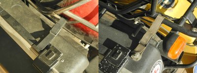

Mir selbst ist das noch nicht passiert, habe es aber auch schon von anderen gehört. Da das im Zweifel recht gefährlich werden kann, solltest du einen schmalen Spanngurt drumziehen.

Ich hab zwei schmale Spannriemen immer dran gehabt, auf Länge geschnitten, das ist ein Handgriff beim Festmachen. Bei 98% aller Fahrten hab ich sie nicht gebraucht.
Das ist wie mit allem, das Problem ist immer der Nutzer und seine Ungeduld oder Schluderigkeit.
