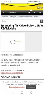

Weiß jemand ob die sprengringe von BMW Bayer für 1.89eur auch bei der r100 bj 77 passen in der Beschreibung steht nur für 2v und bis r90
Habe jetzt 2x Schrott bekommen von swt und jumi parts die waren für das moped beschrieben sahen auf dem Foto genau so aus hatten aber nicht die c Form sondern nur eine ca 1,5mm Öffnung so ein Murks.
Bei Bayer bekomme ich leider keinen an die strippe
Danke
Versuche mal zu unterscheiden zwischen Sicherungsring und Sprengring. Für die R100 gibt Bayer den Sicherungsring an. Siehe Bild
Gruß Bernhard
Ich habe den sprengring der Sicherungsring ist der seegering für Modelle ab bj 9.79
Ich verstehe Deine Frage nicht ganz - BMW Bayer schreibt doch in Deinem Screenshot explizit, für welche Modelle die Sprengringe passen... :nixw:

genau die in c form...und bayer hat die r100 nicht mit aufgeführt deshalb wollte ich eigtl wissen ob die evtl bis r90 identisch sind, mehr net
Haste nachgemessen? Die Drahtstärke ist 1,5mm. Außendurchmesser ist 26mm.
