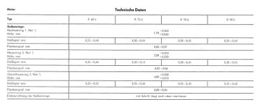

Hallo Ronald,
im /6 WHB steht dazu folgendes, siehe Anhang.
Ölige Grüße zurück
Hans-Jürgen

verwechsele mal nicht das Stoßspiel mit dem Höhenspiel der Kolbenringe.
Das Stosspiel wird im Zylinder zwischen den Kolbenringenden an der "dünnsten" Stelle des Zylinders gemessen.Bei zu geringem Flankenspiel kommt es zu Fresspuren
Höhenspiel/Flankenspiel in der peinlichst genau gereinigten Kolbenringnut wird bei am Kolben montiertem Kolbenring gemessen.
Höhenspiel/Flankenspiel sollte möglichst gering aber vorhanden sein,andernfalls hat man eine "Ölpumpe" und wundert sich über erhöhten Ölverbrauch.
In der Anleitung steht je nach Ring 0,03-0,07 mm und das ist ja fast nix.
Andreas
