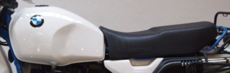

nein - das passt nicht, da der Paralever Heckrahmen und die Sitzbank viel länger sind.
Auch wenn das Heck gekürzt wird, was ja viele machen, paßt der Übergang von einer G/S-Sitzbank zu dem 24 Liter Tank nicht perfekt, unten Spalt - siehe Foto.

besten Dank für das anschauliche Fotos.
Verstehe, der Übergang ist nicht schön und könnte nur durch Modellierung der Grundplatte durch Säge und Feile angepasst werden. Nur dann muss die Bank neu bezogen werden.
