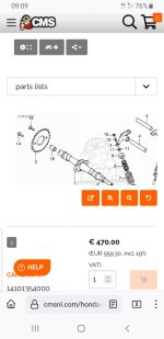

Ich auch... danach waren/ sind das ohc-Motoren... dohc kam erst ab den cbx 4V-Modellen. Ausgenommen der CB450 Black Bomber ;)
weiß ich wohl das dohc nur bei der 450er war, die NW war aber meiner Erinnerung nach auch bei den kleineren mit dem Kettenrad verschraubt und daher zu vertauschen. Aber wie geschrieben, ist alles lange her.
War auch nur als Denkanstoß gedacht.
Willy
Mein Schraubobjekt damals war eine CB 200T.
Klar, OHC und Gegenläufer mit einer dynamischen Motorcharakteristik wie ein Staubsauger.
Eigentlich ein narrensicherer Motor und nicht sonderlich kompliziert.
Nach rund 40 Jahren kann ich aber auch nicht mehr 100%ig sagen ob das Nockenwellenrad verschraubt war, denke aber schon. An ein Trennen der Steuerkette kann ich mich irgendwie nicht erinnern. Wäre auch beim Einbau schwierig gewesen die beiden Enden durch den Schacht hochzufuddeln!
War verschraubert ;)
