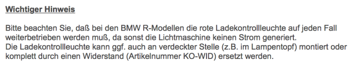

ich stehe bei meinem Umbau vor weiteren Frage. Ich möchte einen anderen Tacho verbauen und die ganzen Kontrolleuchten weglassen.
Zum einen ist die Frage darf ich das eigentlich, oder sagt der TÜV nein dazu?
Das ist der Tacho den ich verbauen will.
http://www.kickstartershop.de/de/mini-tacho-speedo-bmw-48mm-r-65-80-100-rt-rs-5-6-7
Da drunter steht der Hinweis: siehe Bild
Was bedeutet der Satz, das die Lichtmaschine keinen Strom mehr generiert?
Kann mir jemand die Funktionsweise der Lima erklären?

Hallo Miguel,
mein letztes Wissen war, dass Fernlichtkontrolle Pflicht ist .
Das gilt auch für die Blinkkontrolle, um ein defektes Birnchen zu lokalisieren. Ausnahme - die vorderen Blinkleuchten liegen voll im Blickwinkel des Fahrers. ( Bis heute habe ich noch kein Fahrzeug gefunden, bei dem der Blinker im Sichtfeld ist :-) )
Gruss BMWfritze
