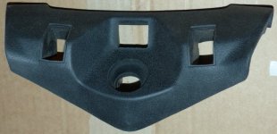

Ok, Danke. Den Kotflügel hab ich nur provisorisch angebaut. Mich interessiert welchen Kotflügelhalter/Stabilisator ich dafür bräuchte. Ja angedacht ist 19 Zoll Alurad (hab ich noch nicht) und Speiche mit Doppelscheibe. Option 1 diesen Kotflügel trotzdem nehmen oder Option 2 Alternativkotflügel und Lackierungskosten? Was wäre schlauer? Dann noch die Frage wegen dem Lenkungsdämpfer. Habe ihn bisher immer beim Gespann gebraucht (R50/2 mit 800ccm), ist der für die R100/7 empfehlenswert? Würde entweder das S-Cockpit oder die RT Verkleidung fahren wollen. Bin noch unentschieden. Die zur Rt Verkleidung zugehörige Prallplatte hat mittig keine Aussparung für den Lenkungsdämpfer. Also falls Lenkungsdämpfer ein Muss ist, fällt die Prallplatte mit den Schaltern weg. Richtig? Danke für die Antworten. Vg Oliver
Prallplatte der RT 1236871 bis 1985 ist für Lenkungsdämpfer gedacht. Allerdings brauchst Du dann die passende Zusatzschalterversion.

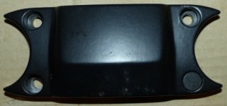

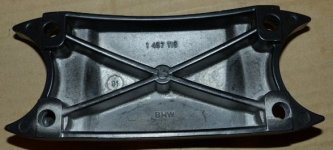

Stabi 1457116 für diesen Kotflügel passt nicht an diese Gleitrohre, da die Verschraubung an die Gleitrohre senkrecht ist.

Ok Danke. Mir ist schon klar, dass ich den Stabi anpassen muss. Die Prallplatte muss ich mir besorgen. Danke schon mal
