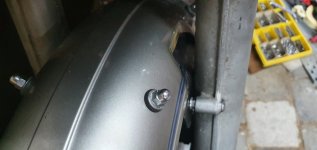

habe auf Wunsch die Sache mal fotografiert. Fender muß nur noch besser ausgerichtet werden, ein bißchen nach hinten klappen, dann stimmen die Abstände
Th
