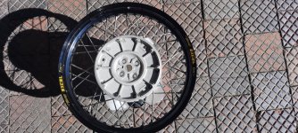

Ich hab einige Monolever be-Kreuz-speicht.
Konventionell ist die schönere Lösung (wobei man dann vorn gut gleich die 4 Kolben Sättel verbauen könnte)
Bei den Preisen die mittlerweile bei den 18" Ringen aufgerufen werden erst recht...
Bertl
Edith: und am allerschärfsten ist das mit schwarzen Excell Felgen - aber setz dich hin bevor du den Preis erfrägst...

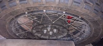

Hallo Torben,
Ich bin gezwungener maßen 1 Jahr mit der Kombi RxxR Kreuzspeiche vorn mit klassisch hinten in meiner 90S gefahren. Die eigenbau Adapterhüllsen für die Nabe kamen nicht von der Galvanik. Optisch geht das völlig in Ordnung, es hat sich keiner beschwert :D
Mein aaS hat mir das erstmal so eingetragen zusammen mit der Showa Gabel, den BREMBO Sätteln etc., war kein Problem. Später hab ich dann mit einer anderen Kreuzspeichennabe ein klassisches Rad gebaut. Das passt nur wenn man die Speichen ein wenig kröpft. Ich gehe davon aus das es hinten genau so ist, weiss es aber nicht genau. Kommt auch immer drauf an wie die Felge gebohrt wurde.
gruss peter
