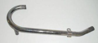

Ganz simple Frage:
Sind die Krümmerenden am Zylinderkopf gleich? Ich meine in Länge und Form.
Hintergrund:
Der Linke endet bei mir schief und ist ein Stück kürzer. Ich wollte ihn gerade entsorgen, bin mir aber nun unsicher, weil ich auf eBay gebrauchte gesehen habe, die in etwa genauso aussehen (schlechte Fotos). Ist das Zufall?
Danke
Dirk
Natürlich ist der linke Krümmer kürzer, da der linke Zylinder weiter vorne ist.
Siehst du wenn du von oben auf den Motor siehst.
wg. dem Zylinderversatz ist der linke Krümmer etwas kürzer.
Schief: wie ist das gemeint? Spontan würde ich sagen, dass das nicht ok ist
Das Ende ist schräg abgesägt. Unten ist es Länger, oben kürzer.

Also Abgesägt will ich nicht gesagt haben. Es endet schief :gfreu:
ich glaub', abgesägt trifft es schon....
m.M.n. gefrickelt, jedenfalls nicht original; wohl doch ein Fall für die Tonne

Nee, nicht unbedingt für die Tonne, wenn´s ein wenig schräg abgesägt ist, kann das immer noch passen, einfach nochmal probieren, wenn es allerdings mehr als 15mm abgesägt ist, ok, dann Tonne. Oder hat der Krümmer sichtbare Sturzschäden?
So einfach mit der Hand verbiegen ist nämlich nicht so einfach!
Gruß Volker
Stürzschäden hat meiner nicht.
Schaut euch mal das Bild an, dass ich auf eBay gefunden habe. Sieht doch sehr ähnlich aus. Deshalb fragte ich mich erst, ob es nicht normal ist.
Original von happywheel
Ich habe auch einen Krümmer der etwas Schräg ist, da ist nichts nachträglich abgesägt worden.
Den tieferen Grund kann ich Dir nicht sagen (vermutlich hängt es mit dem Materialfluss beim Biegen der Krümmer zusammen), aber es spielt ja auch keine Rolle, denn der Krümmer dichtet ja nicht mit der Schnittfläche irgendwohin ab, sondern wie ihr wisst mit Klemmringen. :oberl:
Ist also völlig wurscht, ob das Ende leicht Schräg ist oder nicht! ::-))
Ich habe nen Satz 40er Krümmer rumliegen, da habe ich mal nachgesehen und siehe da, auch da sieht das aus, als wäre der linke Krümmer schräg abgesägt!
Also wie gesägt: Nix für die Tonne, is orschinol! Warum? :nixw:
Gruß Volker

Das kann durchaus unterschiedlich sein, bei den unterschiedlichen Krümmermodellen.
Bei dem Bild ist es, wie schon angedeutet, für mich so erklärbar.
Beim linken Krümmer kommt die Biegung früher vom Ende aus gesehen, da der Zylinder weiter vorne steht. Man sieht auch, dass das Ende außen etwas zurücksteht, also dort wo das Material beim Biegen gestreckt wird (Außenradius).
Die Krümmer werden ja vermutlich aus bereits abgelängten Rohlingen gebogen und nicht nach dem Biegen abgesägt.
Daher kann es dazu führen dass das Ende da etwas beim Biegen am Außenradius "wandert".
Ich hoffe das ist verständlich beschrieben.... :pfeif:
Original von Q-Schrauber
So in etwa könnte ich mir das auch vorstellen, das sieht wirklich so aus!

Tausend Dank!!!! Ich lasse den Krümmer dran.
Dirk *fröhlich*
Auch hier der Abschluss:
Alles Dicht und gut und alles passt.
