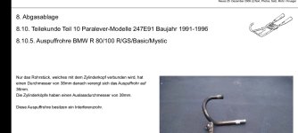

Ich glaube, Du witterst ein Problem, wo keines ist. Schau' Dir doch mal die Teilekunde Paralever-Auspuff in der DB an.
Edith sagt: hergebrannt! A%!
Hab's glaub ich gefunden.
Sollte also doch passen oder was meint ihr?
Zur Sicherheit vorher noch einmal Anrufen.

Und sollen die Serienkrümmer beibehalten werden? Die Info dazu ist etwas dürftig.
Ich habe es so verstanden dass auf die 36 mm Serienkrümmer Schalldämpfer für 38er Krümmer angepasst werden sollen. :nixw:
Durchmesser zum Zylinderkopf ist bei beiden Krümmern 38 mm.

Ok, dann sollte das so auch passen. :D
