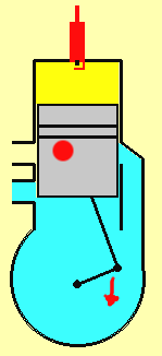

meine neu erworbenen KS Kolben für die R60/2 haben keine Markierung, z.B. Pfeil, auf dem Kolbenboden. Ein Nachmessen ergab, dass der Kolbenbolzen ca. 0,5 mm außermittig im Kolben angeordnet ist. Ist es nun richtig, dass beim BMW Boxer beim linken Zylinder die Desachierung des Kolbens oben (roter Punkt) und beim rechten Zylinder unten ? Besten Dank für eure Hinweise, Stephan
