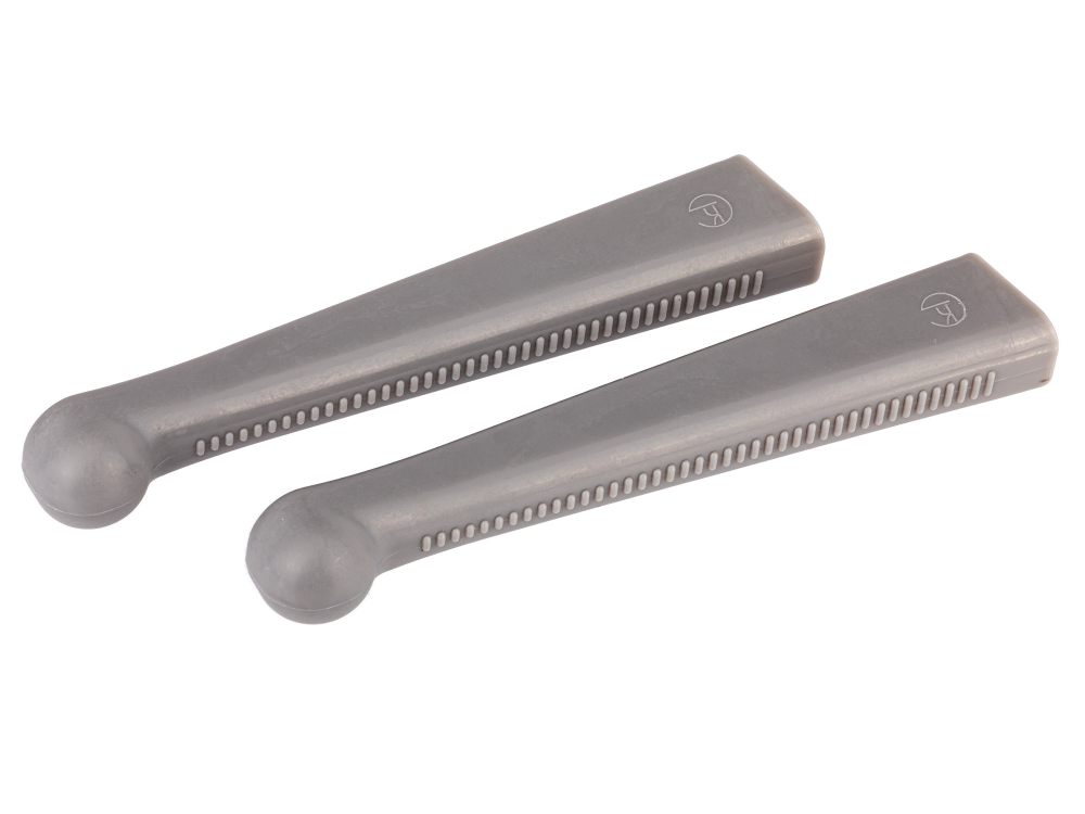

Ich hab an meinem RT Monolever Gespann einen flacheren Lenker verbaut. In Mittellage stehen die Kugeln der Griffe sehr nah an der Verkleidung. Gibt es kürzere Hebel für die RT Armaturen, die einfach gegen die original Hebel getauscht werden können?

Der original Bremshebel ist vom Auge auf die Kugel gemessen 135 mm, der Kupplungshebel 150 mm. Kann es sein, das die GS Hebel etwas kürzer sind? Mir täten 10-15 mm weniger schon helfen.

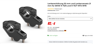

So ein Problem haben wir bei einer RS mit einer Rückverlagerung gelöst (abgeänderte Halterung Fa Voigt)

wir haben die Rückverlagerung der Firma Voigt verwendet, kombiniert mit den umgedrehten flacheren oberen Haltern der R65-Brücke.
und einem Lenker von der /7.
die RS war mir in engen Kurven zu unhandlich. den Lenkradius haben wir dann auch verkleinert.
den reduzierten Wetterschutz habe ich mit Kradmelder-Handschuhen kompensiert.
