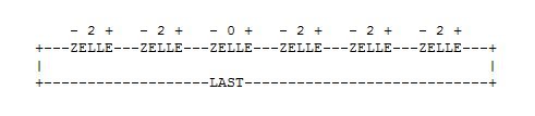

Ich stelle mal eine Theorie in den Raum.
Angenommen, fünf Zellen in der Batterie haben 2V, eine ist defekt und hat 0V. Weiterhin angenommen, dass die Batterie unter Last steht. Dann haben wir die Situation wie hier im Schaltplan:
Links und rechts der defekten Zelle kann man das zusammenfassen und dann hat man diese Ansicht:
Wenn jetzt der Innenwiderstand der defekten Zelle hinreichend klein ist, dann fließt ein Strom von 4+ über die defekte Zelle nach -6. Damit wird diese Zelle falsch herum geladen. Irgendwo glaube ich gelesen zu haben, dass sich dann eine Zelle umpolen kann. Gleichzeitig entladen sich auch die noch guten Zellen und können eventuell zur gesamten Verpol-Situation beitragen.
Wie falsch liege ich?
Gruß Bernhard
