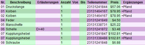

Hallo Checker
Ist das die GS von 93 in deinem Profil?
Da könnte der Kunststoffkolben des Ausrücklagers klemmen.
Ausbauen und 0,2mm im Durchmesser abdrehen lassen.
Dazu muss nur der Betätigungshebel und die Manschette mit der innenliegenden Feder ausgebaut werden.

Auf dem schematischen Bild Teil Nr 2
