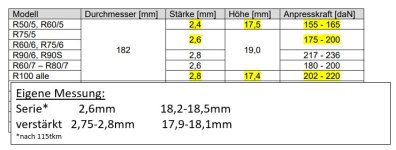

Ja, aber leider nur 2 schlechte, die ziemlich wenig aussagen, außer dass die Dicke der einen Scheibe etwas dicker ist bzw. sein soll als die der anderen. Ich hänge sie trotzdem mal hier an.
VG Martin

So, die ERB Scheibe ist bestellt. Ich glaube aber, dass ich den Einbau der dünneren Originalfeder lassen werde. Aus der DB zu den Tellerfedern habe ich nämlich entnommen, dass die Anpresskraft der R90S Feder (217-236daN) noch leicht über den "verstärkten" Federn der R100 (202-220daN) liegt. Und knapp unter der Untergrenze dieser Feder endet der Anpressdruck meiner R75/7 Feder (180-200daN).
Mit der höheren Anpresskraft dürfte auch die Kraft am Kupplungshebel einhergehen. Da wir alle nicht jünger werden, ist die Verlockung die dünne Feder einzubauen schon da. Da der Kupplungstausch aber keine Sache von 1h ist, lasse ich das lieber.:pfeif:
VG Martin
