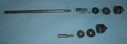

Sowas habe ich grade offen. Die Kupplung rutscht. Irgendwie fehlt mir der Filz und die Druckstange scheint mir recht kurz zu sein.?(

Ist ne /7. Die Druckstange ist gebrochen. Muss geklemmt haben und hat ne Lunke. Der Filz ist weg. Ich hatte das im Februar vor ca. 5.000 km mit Filz eingebaut.
Die Konstruktion ist da nicht optimal.
Zwei mal recht deutliche Querschnittsänderung mit mehr oder weniger scharfen Kanten schreit laut "Kerbwirkung".
Wurde bei der neuen Kupplung ab 81 ja nicht mehr gemacht.
Die Frage stellt sich, ob damit das Rutschen der Kupplung erklärbar ist.?(
Und ob ich Druckplatte und Reibscheibe wieder einbaue....mmmm
Schätze mal dass die axiale Verschiebbarkeit der Druckstange durch deren Bruch und das dadurch mögliche sich Verkeilen/-klemmen in der Eingangswelle zumindest eingeschränkt war so dass trotz vollständig losgelassenem Kupplungshebel die Kupplung nicht vollständig eingerückt ist.
Was dann zu geringerem maximal übertragbaren Drehmoment sprich Durchrutschen bei Drehmomenteinleitung oberhalb dieser neuen "Grenze" führt.

Das war es nicht.
Da es sich um eine umgebaute 75/6 handelt, hatte diese den schwächeren Federteller inne. Der Umbau mit PowerKit, überarbeiteten Zylinderköpfen und Dellortos führte zu einer immer mehr rutschenden Kupplung.
Also merke: bei allen Hubräumen mit ursprünglich unter 800 ccm mit schwerem Schwung ist bei Tuningmassnahmen auch der stärkere Federteller zu montieren.

Das war ja das verwunderliche. Es war alles knochentrocken. Die einzige Erklärung ist die zu schwache Tellerfeder.
