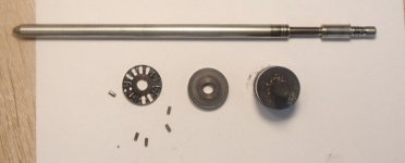

entscheidend ist das Drucklager. Wenn es versagt, sieht das so aus wie im Bild unten und es gibt eine ewige Nachstellerei.
Hatte das Vergnügen des wechselns auf dem Zeltplatz im Urlaub in GR und zum Glück alle Teile in Emmas Schminkkoffer !
LG
Martin

Das Nadel-Drucklager ist oft nicht dauerhaft. Wenn man die Gelegenheit hat, sollte man das durch das Kugel-Drucklager ersetzen.
In diesem Thread sind die beiden Versionen für schweren und leichten Schwung etwas durcheinander gewürfelt worden: Filz auf der Druckstange gehört zum schweren Schwung, (kleiner) Wedi in der Eingangswelle zum leichten Schwung.
Kugellager gab es bei schwerem Schwung nur bei /5, danach nur noch die Axial-Nadellager.
Mit leichtem Schwung kam die ziemlich geänderte Kupplungs-Betätigung mit dem von Dir angefragten Kugellager, incl. ebenfalls geänderter Eingangswelle, damit diese mit der neuen Kupplung zusammenpasst.
Wenn Du mit schwerem Schwung fährst, ist für einen Umbau auf die Ausrückmimik des leichten Schwungs neben dem Ausrücklager und dem passenden Hebel _mindestens_ der Lagerdeckel erforderlich.
Schau Dir das mal auf Real-OEM an.
Welche Teile benötigt man für den Umbau von Axial-Nadellager auf das Kugel-Drucklager?
