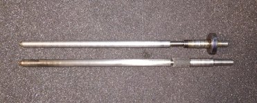

Habe das Getriebe mal abgenommen und eine Druckstange fragwürdigen Zustands vorgefunden, siehe Bilder. Was ist hier passiert; und vor allem, was muss ich machen um die Fuhre wieder ans laufen zu bringen? Reicht ein Ersatz der Druckstange, oder muss das Getriebe auseinander? Die Druckstange scheint hinten in einem Lager zu sitzen; ehrlich gesagt macht mir das Lager nicht den Eindruck besonders leichtgängig zu sein... Was ist überhaupt der Sinn eines Lagers an dieser Stelle; da müsste sich ja die Druckstange im Lagersitz bewegen können..?

Hi Mane,
der Zwischenraum für den Filz ist bei der alten Druckstange ziemlich exakt um die Differenz beider Stangen kleiner...:

Hi Mane,

beim "Altteil" ist die Druckscheibe mit der Druckstange eine ziemlich innige Verbindung eingegangen; habe beides erneuert, bzw versucht zu erneuern...

bin nach einigen Tagen nun endlich mal wieder zum schrauben gekommen und wollte mal ein update geben, wie es jetzt ausschaut...
Habe verschiedene Kombinationen aus 7 und 9mm Reibscheibe und unterschiedlichen Druckringen probeweise verbaut, immer mit neuer Druckstange. Was gar nicht passte war die 7mm Reibscheibe in Kombination mit dem abgesetzen Druckring - da linste das Druckstück so weit aus dem Getriebe raus, dass der Dichtring frei lag... Besser war schon der abgesetzte Druckring mit einer 9mm Reibscheibe; ein Tausch auf Druckring mit Abstandsringen (wie es laut Teileliste eigentlich sein sollte) hat keine Besserung gebracht.
Am besten gefiel mir das Ganze bezogen auf den Sitz des Druckstücks bei einer Kombi bestehend aus abgesetztem Druckring, 9mm Reibscheibe und einer alten aus einem Zweitgetriebe gezogener Druckstange. Da ich aber gern die neue Druckstange verbauen wollte und das Druckstück damit nur wenig weiter aus dem Getriebe kam, ist´s dabei dann auch geblieben - die äußere Scheibe des Druckstücks schaut jetzt etwa 3mm hinten aus dem Getriebe raus, womit ich bei einer Scheibendicke von über 6mm leben kann. Bei einer Probefahrt die Straße rauf und runter ließ sich das Getriebe dann auch "normal" schalten...
