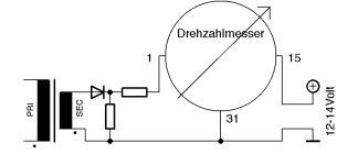

@Hilmar:
Ich hab mal deine Schaltung zum Test des DZMs getestet:
Statt 1N4007 hab ich ne 1N4006 genommen, sollte ja auch funzen.
Allerdings läuft keiner der drei getesteten DZMs.
2 davon funktionieren aber sicher in der Q.
Konfiguration:
Labornetzteil zur 12 VDC-Versorgung
Steckernetzteil mit 12VAC/500mA Ausgang an die Schaltung
Widerstände 1k 1/2Watt.
Ich hab nun am Ausgang der Schaltung ca. 7,6V
Taucht mein Steckernetzteil zu wenig?
In einem früheren Post hast du das mal mit einem 1k5 und 2k8 Widerstand aufgezeichnet.
Wazz is nu besser ?
Drehzahlmessertest
'Hallo,
Ja! Kupplung ziehen Motor aus?? Ich bin auf die Lösung gespannt.
Die 1N400x ist eine 1A Diode. die letzte Ziffer gibt die Spannungfestigkeit an. Das geht geht bei der '1' mit 35V los und endet bei der '7' mit 700V. Bei den Strömen und Spannungen tut es auch jede andere Diode (1N4148). Die Widerstände sind auch fast egal, es sollte alles zwischen 1k und 10k gehen. Der Widerstand zwischen Diode und Drehzahlmesser ist nur zum Schutz der Testschaltung bei einem Kurzschluss. Der andere Widerstand sorgt dafür, dass die Spannung 0 ist wenn die Diode sperrt. Es darf kein Gleichrichter auf der Sekundärseite sein, aber sollte bei den technischen Daten so sein. Kann es sein, dass Du die Testschaltung nicht an Masse gelegt hast? Die 7,6V stehen am Ausgang der Testschaltung? Schalte mal einen Elko an den Ausgang dann sollten dort ca. 18V stehen. Du kannst es mal mit einer anderen Trafospannung versuchen der Drehzahlmessereingang verträgt über 200V. Vielleicht waren meine Drehzahlmesser empfindlicher. Zur Kontrolle habe ich noch mal ein Bild gemalt.
