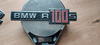

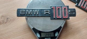

Hallo Zusammen,
ich bin dabei zwei Motor-Embleme aufzuhübschen, dabei bemerkte ich das die beiden vom Gewicht große Abweichungen habe (siehe Bilder).
Die Teilenummer ist gleich und alle anderen Embleme die ich habe entsprechen eher dem "Leichtgewicht".
Weiß jemand ob es da unterschiedliche Materialien gab?
Ob da eventuell noch ein Gold Inlay versteckt ist... ;)
Ralf

Folgendes liegt nahe:
Das leichte Teil ist eine Alu-Legierung, das schwere eine auf Basis Zink.
Das ermittelte Gewichtsverhältnis der beiden entspricht nahezu dem Dichteverhältnis der beiden Metalle.
In der Praxis sind noch weitere Legierungsbestandteile im Spiel, aber mein Indiz ist wohl richtig.
Zink ist weicher und biegbarer und es lassen sich mit einem scharfen Messer Späne abschneiden. Alu hat durch die Oxidschicht eine deutlich härtere Oberfläche und ist etwas biegesteifer.
Das obere ist das schwere?
Sieht man dort li. und re. zwei abgeflexte Angüsse?
Siehte aus wie ein Sandguss Nachbau aus anderem Material.?(
Ist das raue auf der Vorderseite eventuell noch Sand oder ein Sandabdruck unter dem Lack?
@ Michael, deine Theorie könnte passen, das schwere ist eher formbar als das leichtere,
@ MKM, das könnten Rückstände von Nasen sein, korrekt.
Vielleicht ein Nachbau oder was auch immer...
