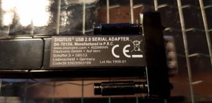

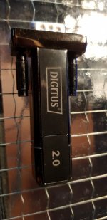

Zum Adapter COM/USB hier meine Erfahrung. Fazit: damit bei mir und noch einem anderen problemlos.
Keiner n Tibb wie ich die Verbindung vom Adapter zu W10 hinkriegen könnte?
Mein Tip is dieser Adapter
Wichtig ist, das es der FTDI Chip ist.
Funktioniert wie bei Gerd bei mir auch unter Win 10.
Ich hatte diverse Adapter, nur mit diesem hat es letztendlich funktioniert.
Du brauchst doch nur einen Digitus USB Seriell Adapter für 10€.
Klappt wunderbar, am Wochenende erst gemacht.
https://www.amazon.de/dp/B0030IT780/ref=cm_sw_r_cp_apa_i_4HUYDb0A4HTG1

Mein Reden ...Mein Tip is dieser Adapter
