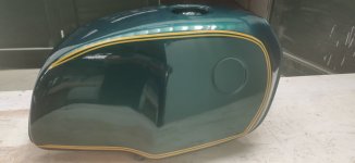

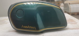

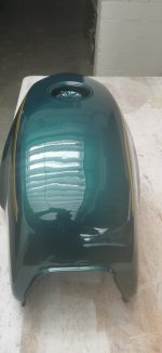

Ich habe mit dem Lack einen ganzen Tank gemacht. Ist sehr gut geworden.
Nur den Klarlack gegen einen 2 K Lack tauschen und ja das macht man mal nicht eben nebenbei.
Hier mal Bilder dazu. Ist frisch lakier noch nicht poliert.
Ja es sind fehler drin aber für eine Dosenlakierung bin
ich zufrieden.
