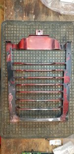

von meiner ersten R 80 RT sind noch einige Verkleidungsbrocken hier. Das Motorverkleidungs-Mittelteil (die »Leiter«) möchte ich gerne weiter verwenden, nur passt 1. der Lack nicht und er ist 2. auch bereits teilweise abgeblättert.
Wie bekomme ich die Reste ab? Das Einweichen in (gebrauchter) Bremsflüssigkeit verlief leider enttäuschend :(.
Beste Grüße, Uwe

Hallo Uwe,
habe diese Woche die Steinschlagschützer vor den Wasserkühlern der GS LC von schlecht aufgetragenem Pulverlack befreit. Ging sehr gut mit Abbeizer aus dem Baumarkt. Ist gelförmig und lässt sich mit dem Pinsel auftragen. Mit Frischhaltefolie abgedeckt, damit er nicht so schnell eintrocknet. Wenn der Lack aufweicht, vorsichtig mit harter Bürste abbürsten, dann unter fliessend Wasser abspülen.
Eine Seite war nach einem Durchgang blank, die andere Seite benötigte partiell 3 Aufträge. Der Rest in der Dose reicht aber locker noch für mehrere Aktionen.
Allerdings sind die Dinger aus Edelstahl, nicht aus Kunststoff. Ob die "Leiter" das verträgt, kann ich nicht beurteilen.

... Allerdings sind die Dinger aus Edelstahl, nicht aus Kunststoff. Ob die "Leiter" das verträgt, kann ich nicht beurteilen. ...
Genau das ist der Punkt. In der Firma entlacken wir Reklamationsmuster (Stahl) mit NMP. Damit geht früher oder später jeder Lack runter. Nur würde ich nie auf die Idee kommen, das auf Kunststoff einzusetzen. Solange die Art des Kunststoffs und der Binder des Lackes unbekannt sind, kann man ersthaft nur mechanisch beigehen. Wenn der Lack eh schon blättert, haftet er nicht gut.
Mein Tipp wäre, das Teil an einem sonnigen Tag zusammen mit vielleicht 100 ml Wasser in einem schwarzen Müllsack zu packen und 10h in die Sonne zu hängen. Am Abend alles zusammen über Nacht einfrieren und am nächsten Tag am Lack "knibbeln". So ähnlich prüfen wir die Lackhaftung unter verschärften Bedingungen.
ich habe zum Entlacken einer GFK Stoßstange das hier benutzt
https://www.korrosionsschutz-depot.de/rostschutz-und-lacke/abbeizer/ksd-2k-entlacker-1-ltr
Hat bestens funktioniert. Das ganze dann noch in Folie eingepackt und in die Sonne gelegt. Nach ca. 30 Min habe ich den losen Lack dann mit einer Japanspachtel entfernt und dann mit Wasser abgewaschen. Insgesamt habe ich mehrere Durchgänge gebraucht.
Dort kann man auch anrufen und Fragen. Sind nette und kompetente Leute.
Gruß Robert
