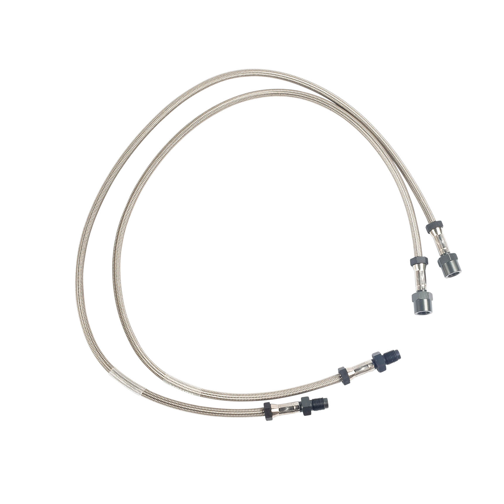

Moin zusammen, da meine r100 RS momentan noch teilzerlegt ist, ich aber schon Stahlflexleitungen bestellen möchte, stellt sich mir die Frage, wie lang diese gemessen von der Bremspumpe bis zu den starren Leitungen sein muss. Hat jemand von Euch da eine Längenangabe für mich?

Hab bei meiner 77iger RS mal nachgemessen, von Pumpe bis starrer Leitung 670mm+-, je Seiten. Ist etwas schwierig, weil die starre Leitung von der Bremspumpe (Pos. 5+6)durch den Knotenpunkt des Rahmens geht.
Ich kenne das gar nicht mit den starren Leitungen oben am Zylinder. Macht doch sicher mehr Sinn, die neuen Leitungen direkt an den Zylinder zu schrauben, oder nicht?
Hallo!
Ohne starre Leitungen ist die Länge 680 mm. Müsste dann wie bei den /6 Modellen sein.
