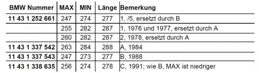

kann mir jemand die Laenge von Gewinde (Unterkante) bis min/max Markierung fuer meine R80 nennen? Habe mir eine gebrauchte zugelegt mit Thermoter dran.
Markierungen fehlen leider...

und welcher isses jetzt?
Liege ich richtig in der Annahme, wenn es Bj 85 ist, dann kommt dieser in Frage:11 43 1 337 542?
mit der vorne abgeschrägten, tiefen Ölwanne müsste es der längste Peilstab sein, also der ......542.
Der GS und G/S Peilstab ist deutlich kürzer.
