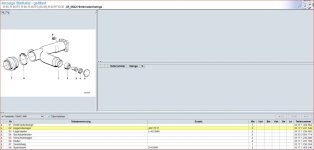

Hier die beiden Bildtafeln aus dem ETK.

naja so günstig war es nicht von SKF.
Ein gutes Lager ist nicht günstig, aber preiswert. :D
Ich kann die Bezeichnung 1241546 leider nicht in Internet finden, auch eins dass die Maße 40x17x17 hat lässt sich nicht finden.
Das ist eine BMW-Teilenummer.
Dieses spezielle Lager wurde im Jan 81 bei den /7 eingeführt und ab da bei allen Modellen -also auch Monolever- verwendet. Das wirst du im freien Handel nicht finden.
Gib deinen Fehlkauf an jemanden ab, der das gebrauchen kann, und besorg dir das richtige Lager bei BMW.
