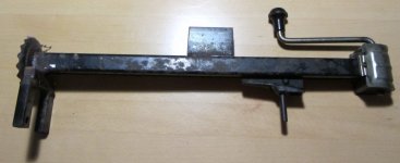

apropos Werkzeug:
Aus 'nem alten Käfer-Wagenheber lässt sich (fast) jedes Press-Werkzeug basteln (wenn das Teil nicht allzu lang und breit ist) und die notwendigen Kräfte nicht ins uferlose gehen. Für Federn (z.B. Federbeine) reicht es allemal.
Der Heber wird dann zwar in der falschen Richtung belastet, funzt aber trotzdem. Ist selbstverständlich ein Risiko dabei, aber bisher ist es gut gegangen.
Die Aufnahmen für die Gelenkwelle liegen irgendwo rum.
Gruß Ferdi
