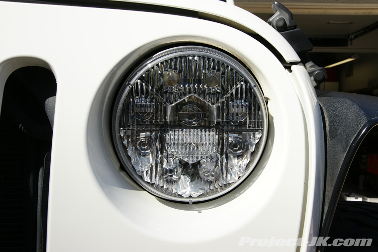

Nolden:
Anhang anzeigen 70760 Anhang anzeigen 70761 Anhang anzeigen 70762
(Hersteller: Giantlight, Taiwan; Modell: GL-180)
- teuer (entgegen der ersten Ansagen ('um und bei 350,-€) derzeit ab etwa 570,-€)
- Ausleuchtung beim Fernlicht leicht fleckig
- baut wegen der Reflektortechnik sehr tief
- Abblend- und Fernlicht nicht gleichzeitig mgl.
* ca. 1,2 kg
+ rel. unauffällige Optik
+ mit Abstand das beste Abblendlicht
(gleichmäßige, sehr breite, weitreichende und sehr helle Ausleuchtung)
+ sehr gutes Fernlicht
+ Leistungsaufnahme ca. 23W (angegeben ist er mit bis zu 39W beim Fernlicht - das ist definitiv falsch).
+ colormatch Osram Automotive Leistungs LEDs => sehr angenehme reinweiße Lichtfarbe

Nolden:
Anhang anzeigen 73460 Anhang anzeigen 73461
Die chromatische Aberation der Projektionslinsen beim Abblendlicht sieht die Kamera um einiges intensiver als das Auge. Im normalen Fahrbetrieb fällt die kaum auf und stört definitiv nicht.
