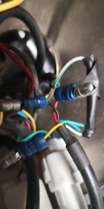

I hab das no drinne:-)
Anderes bild han i grad net. Nzr kabelage🙄
