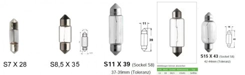

welche LED Soffitten muss ich bestellen wenn ich 12V21W 12V5W 12V10W (im Original) benötige?
Da seh ich bei den Anbietern keine Angaben.
Pit
wenn nur die Baugröße entscheident ist, kann ich dann nehmen was ich will? Brauch 41mm und 36mm sowie 42mm
Pit
Herkömmliche Sofitten leuchten rundum gleich hell.
In der Praxis braucht man das oft nicht.
Da musst du schauen, wie gut die LED-Versionen den Zweck erfüllen.
Manche haben nur eine Strahlrichtung, andere zwei und die teueren können fast rundum.
sind für Rückleuchte/Kennzeichenbeleuchtung und Bremslicht und für ein Ochsenauge als Blinker.
Für den Blinker nehm ich dann das runum leuchtende.
