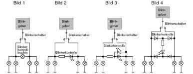

das mit dem Braten muß ich tun weil es nicht die InstBeleuchtung ist sondern die Blinkerkontrollleuchte ist die nur einseitig funzt.
Anfang übernächster Woche kann ich nochmal raussuchen, was ich da eingesetzt habe.
In ein paar Stunden geht's erstmal eine Woche in den Schwarzwald, das Gespann ist schon fertig gepackt, 2 Zelte und der Krempel für 3 Personen.
Elfi ächzt etwas ;)
Einen Brückengleichrichter einsetzen
einziges Problem ist, daß die Blikerkontrollleuchte nur bei links blinkt.
Ist das bei dir nicht der Fall?
die Blinkerkontrollleuchte erhält Masse über die 'dunklen' Leuchten. (Bild 1) Der Strom fließt einmal von rechts nach links und das andere mal von links nach rechts. Eine Leuchtdiode lässt aber nur den Stromfluss in eine Richtung zu. (Bild 2) Damit es leuchtet, braucht es eine zweite Diode (Bild 3) oder einen Brückengleichrichter wie in Bild 4.
Gruß Hilmar

Sicherungstester
hi,
mit Bild 4 wollte ich nur testen ob das Forum schon schläft. Die Schaltung ist aber auch zum Testen der Sicherung geeignet: einbauen, einschalten, ausbauen und dann die, mit Sicherheit defekte, Sicherung wechseln.
Zur Blinkerkontrolle sollten die Dioden wie in Bild 4a schalten oder einen fertigen Brückengleichrichter verwenden.
Gruß Hilmar
