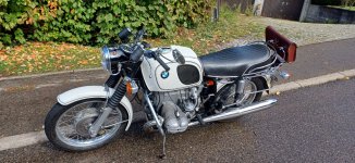

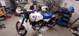

Zunächst eine kurze Vorstellung: Ich hab eine R 75/5, Baujahr 1970, eine R100S von 1978 und eine R80GS von 1989, alle in sehr gutem Zustand und zum Fahren, nicht zum Sammeln, deren Bilder sind unten angefügt, man findet mich im tiefen Süden in den altwürttembergischen Landen.

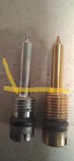

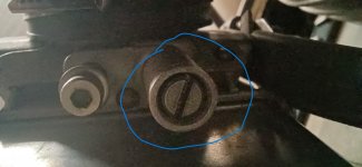

Nach längerer Suche fiel mir auf, dass die beiden Leerlaufschrauben bei vollem Eindrehen bis auf Block etwa 3 mm unterschiedlich tief eingedreht waren.
Eine davon hab Ich auf der Drehbank am Gewinde vorn Richtung Spitze etwa 3 mm auf Kerndurchmesser abgedreht, und, oh Wunder, jetzt gingen beide gleich weit rein, und beide Vergaser haben auch auf die Verdrehung LL Schraube reagiert, was vorher nur auf einer Seite passierte.
Ursache war ein nicht tief genug eingeschnittenes Gewindeloch, und mit dem Schneidsatz 7x0,75 (!!) aus Ebay tut jetzt Alles.
