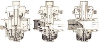

Ich hab mal ein Schema gefunden, das prinzipiell die Einflüsse zeigt
und eine Darstellung speziell für die Bings.
Danke Michael.
Im DellOrto-Handbuch 2.1, Seite 4 ist eine ähnliche Grafik. Streicht man in der o.a. Grafik
die anderen Variablen (vorgegeben), sieht man deutlich, wie der LL/TL-Bereich vom Vollgas-
Bereich abgelöst wir.
Andreas
